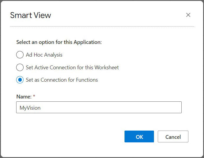

  2. No painel Inicial do Smart View, selecione um cubo clicando na área vazia ao lado do nome do cubo.
  3. Clique com o botão direito do mouse no cubo, selecione Definir como Conexão para Funções, digite um nome para a conexão e clique em OK.
    No exemplo abaixo, o nome da conexão é MyVision.
    Figura 14-6 Nome da Conexão
    Caixa de diálogo Definir como Conexão para Funções exibindo o campo Nome no qual você informa o nome da conexão a ser usado para funções
    Nota:
    É necessário criar um nome de conexão para cada planilha nova.
    O nome da conexão é salvo com a planilha. Ao reabrir a planilha salva, você não será solicitado a inserir o nome de uma conexão.
