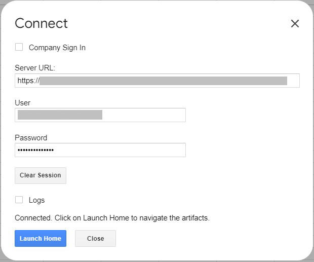

  3. Na caixa de diálogo Conectar, informe o URL do Servidor do seu processo de negócio e insira o nome de usuário e a senha nos campos Usuário e Senha.
    Exibe a caixa de diálogo Conectar com autenticação básica de nome de usuário e senha.
  4. Clique em Conectar.
    Uma vez conectado, o botão Abrir Início aparece na caixa de diálogo Conectar. Agora você está conectado ao seu processo de negócio de Planilhas Google.

  5. Clique em Abrir Início para abrir o Painel Inicial do Smart View.
    Exibe o botão Abrir Início na caixa de diálogo Conectar após a conexão bem-sucedida.
