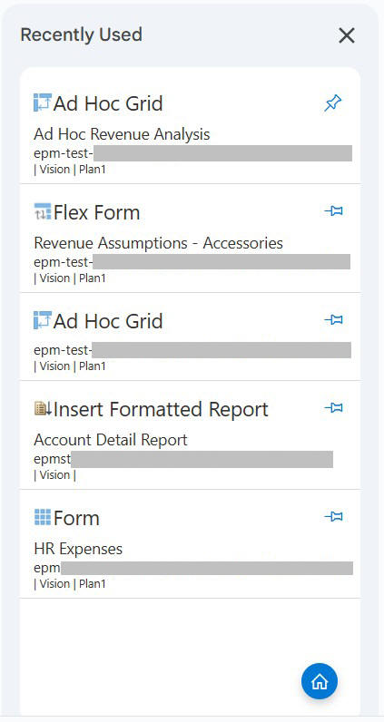

    Por exemplo, na imagem abaixo, o primeiro item exibe o tipo de artefato como Grade ad hoc, seguido pelo nome do artefato, Análise de receita ad hoc. Abaixo do nome, o URL do servidor da origem de dados, o aplicativo Vision e o cubo Plan1 ao qual a grade ad hoc pertence são exibidos.

    Painel Usado Recentemente exibindo uma lista de artefatos usados recentemente, como grades ad hoc, formulário flexível, relatório e formulário.
  3. Opcional: Você pode fixar um artefato para que ele apareça na parte superior da lista e não seja removido quando o limite definido for ultrapassado. Na imagem acima, a grade Análise de Receita Ad-hoc foi fixada para ser exibida no topo da lista.
