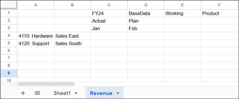

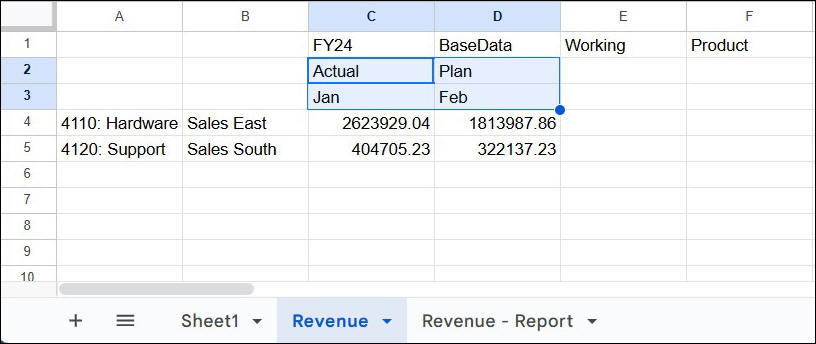

Qualquer planilha ad hoc regular pode ser tratada como uma planilha de consulta. É possível digitar as dimensões e os membros diretamente na planilha ou selecioná-los usando o Seletor de Membros. Por exemplo, vamos criar a seguinte grade de formato livre na qual:
  • Cenário e Tempo nas colunas, onde você deseja ver dados reais para o mês de janeiro e planejar dados para o mês de fevereiro.
  • Conta e Entidade nas linhas, onde você deseja ver dados específicos para uma Conta específica e uma Entidade de Vendas específica.
Uma grade de formato livre sem dados.

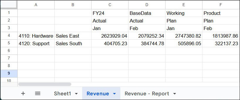

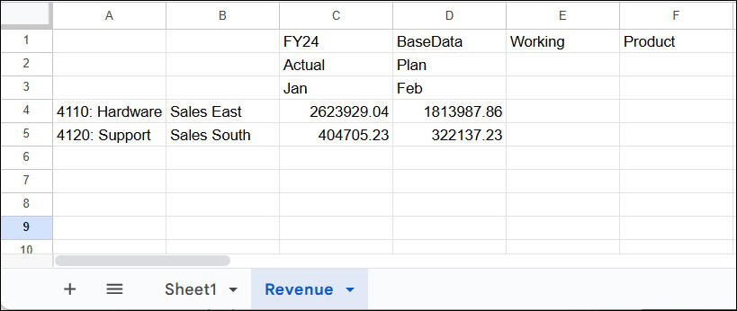

Opcionalmente, você pode clicar em Atualizar para ver os valores de dados na grade antes de executar o relatório.
Após a atualização, todos os pontos de dados são preenchidos.
Na grade, cada combinação de membros para linhas e colunas é diferente. Por exemplo, a célula C4 exibe o valor da receita de Hardware das Vendas no Leste em janeiro para o cenário Real, enquanto a célula D5 exibe o valor da receita de Suporte das Vendas no Sul em fevereiro para o cenário do Plano.

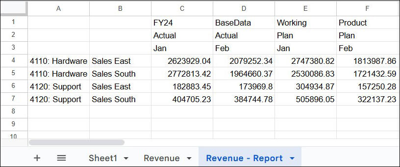

Para executar esta planilha de consulta ad hoc como um relatório, use a opção Executar como Relatório. No menu Extensões, selecione Smart View for Google Workspace e, em seguida, Ad Hoc. Clique em Consulta e em Executar como Relatório.
Uma combinação de todos os membros de linha e coluna disponíveis na planilha é exibida em uma planilha de relatório separada. A planilha do relatório é nomeada como <Nome da planilha> - Relatório. Neste exemplo, a planilha de consulta é nomeada como Receita, desse modo, a planilha de relatório é criada com o nome Receita - Relatório.
A planilha de relatório exibe uma grade detalhada contendo combinações de cada membro na grade.
A planilha de relatório exibe uma grade que consiste em combinações de todos os membros de linhas e colunas existentes na planilha, com seus valores de dados. No exemplo acima, a planilha de relatório exibe as colunas Real e Plano para os meses de Janeiro e Fevereiro, e os valores de Hardware e Suporte em linhas para as entidades Vendas no Leste e Vendas no Sul.

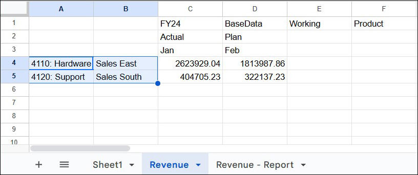

Para exibir combinações para membros específicos, selecione os membros da linha necessários.
Uma grade com alguns membros de linha selecionados.
No menu Extensões, selecione Smart View for Google Workspace e, em seguida, Ad Hoc. Clique em Consulta e em Junção Cruzada em Linhas.

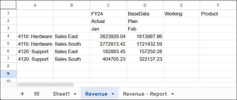

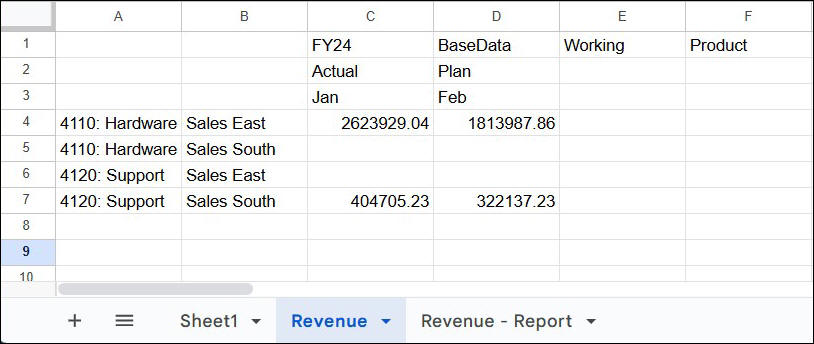

Novas linhas são adicionadas à grade para as novas combinações dos membros selecionados.
Observe que as junções cruzadas ou combinações dos membros selecionados são exibidas na mesma planilha ad hoc em novas linhas no final da grade original. Por exemplo, as novas linhas 5 e 6 aparecem na própria guia da planilha Receita.
Clique em Atualizar para exibir os valores de dados das diferentes combinações de linhas.
Os valores para as novas combinações de membros são recuperados e exibidos na grade.

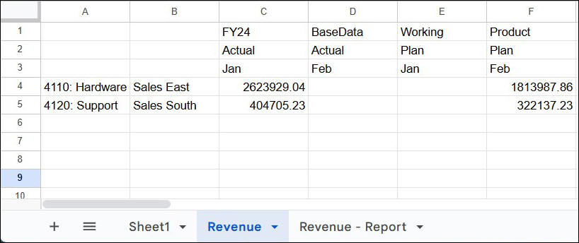

Junção Cruzada em Colunas
Se desejar executar uma junção cruzada apenas para membros específicos em colunas a fim de exibir suas combinações, use a opção Junção Cruzada em Colunas.
Para exibir combinações para membros específicos, selecione os membros da coluna necessários.
Uma grade com alguns membros de coluna selecionados.
No menu Extensões, selecione Smart View for Google Workspace e, em seguida, Ad Hoc. Clique em Consulta e em Junção Cruzada em Colunas.
Novas colunas são adicionadas à grade para as novas combinações dos membros selecionados.
Observe que as junções cruzadas ou combinações dos membros selecionados são exibidas na mesma planilha ad hoc nas novas colunas após as colunas existentes. Por exemplo, as novas colunas D e E aparecem na própria guia da planilha Receita.
Clique em Atualizar para exibir os valores de dados das diferentes combinações de colunas.
