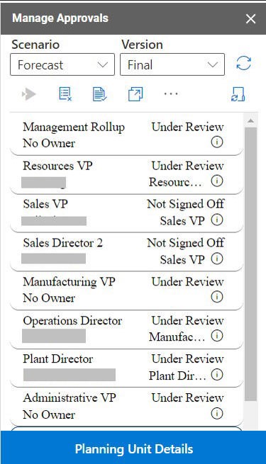

Para abrir o painel Gerenciar Aprovações e exibir as unidades de planejamento:
  1. Abra o formulário apropriado.
  2. No menu Extensões, selecione Smart View for Google Workspace e, em seguida, Formulário.
  3. Selecione Workflow e, em seguida, Aprovações para abrir o painel Gerenciar Aprovações.
    Se preferir, também é possível clicar no menu Ações do Painel Inicial do Smart View e selecionar Aprovações.
    Figure 13-1 painel Aprovações
    painel Aprovações
  4. No painel Gerenciar Aprovações, selecione um Cenário e Versão.
  5. Clique em botão atualizar para exibir a lista de unidades de planejamento a que você tem acesso.
  6. Selecione a unidade de planejamento que deseja exibir ou na qual trabalhar.
    Se a lista for muita longa para localizar a unidade de planejamento com facilidade, você poderá pesquisar ou aplicar filtros à lista conforme descrito em Como Localizar Unidades de Planejamento.
  7. Para exibir dados para a unidade de planejamento selecionada, clique em Detalhes da Unidade de Planejamento.

  8. Clique em Fechar para retornar ao painel Gerenciar Aprovações.
  9. Execute ações nas unidades de planejamento usando a barra de ferramentas no topo da lista. Clique no botão de reticências para ver mais ações.
