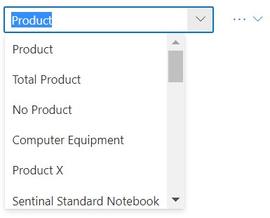

    Os membros selecionados aparecerão no menu drop-down da dimensão no PDV. Por exemplo, no aplicativo Vision, se selecionarmos todo membro na dimensão Produto, esta seria uma exibição parcial da lista drop-down resultante:
    Menu drop-down Dimensão mostrando membros da dimensão Produto na lista
