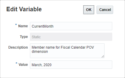

  4. Selecione as variáveis que você deseja editar, usando uma das seguintes opções:
    • Para editar uma única variável, em Ações, selecione Editar.
      Edite uma variável estática única.
    • Para editar várias variáveis ao mesmo tempo, clique em Ctrl ao selecionar cada variável e, em seguida, selecione Botão Ações e Editar.
  5. Modifique o Nome, a Descrição ou o Valor, e clique em OK.

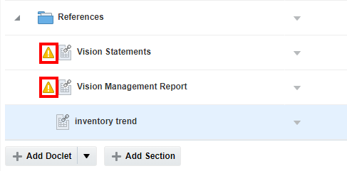

  6. Na central de relatórios, um impactado é exibido ao lado do doclet impactado.
    Exemplo de doclet com variável atualizada.
  7. Para limpar a indicação impactada, você precisa recalcular o arquivo de referência no Excel.

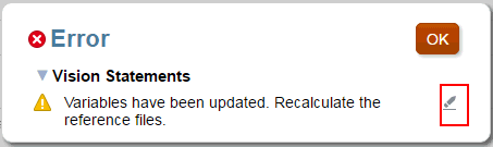

  8. Selecionar impactado. Uma mensagem é exibida informando que você precisa recalcular o arquivo de referência no Excel. Você deve fazer o download do arquivo do Excel impactado e abri-lo no Excel. O Excel recalcula a planilha (em geral, isso é feito automaticamente.) Você também pode precisar executar macros adicionais.
  9. Depois de ter recalculado, para limpar esta mensagem e impactado ao lado do doclet impactado, selecione
    Borracha.
    , ícone Borracha.. A seleção de ícone Borracha. apaga a mensagem de erro e também impactado ao lado do arquivo de referência impactado.
