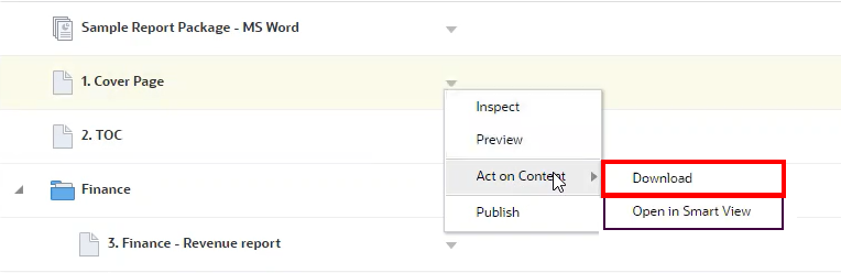

Você deve fazer download de um doclet para atualizar o conteúdo.
Para fazer download de um doclet:
Clique em
próximo do nome do doclet.
Selecione Agir no Conteúdo.
Selecione Fazer Download.
Na caixa de diálogo Fazer Download, selecione uma opção:
Clique em Salvar e selecione um local ou um local de rede para salvar o documento.
Clique em Abrir.
Cuidado:
É possível fazer download de um doclet sem fazer check-out. No entanto, se você não fizer check-out, outras pessoas poderão modificá-lo, e não será possível fazer upload de uma nova versão. A Oracle recomenda fazer check-out de um doclet antes de fazer download dele localmente ou em uma pasta em rede.
Depois de fazer check-out e download do doclet, você o atualizará no Microsoft Word ou no PowerPoint e fará upload da versão editada.
