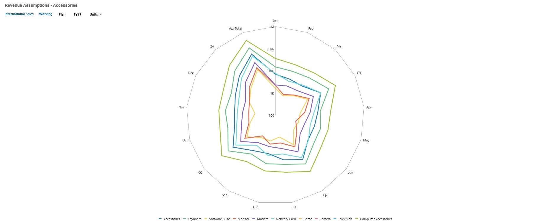

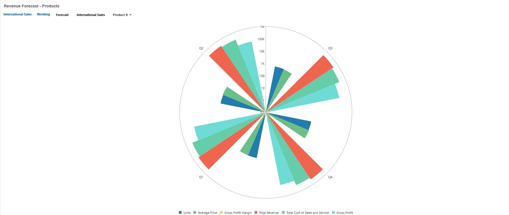

Exemplo do Dashboard 2.0 - Tipo de Gráfico em Barras e Radar
Dashboard 2.0 - Exemplo de Tipo de Gráfico de Barras e Radar
Exemplo do Dashboard 2.0 - Tipo de Gráfico de Linhas e Radar
Dashboard 2.0 - Exemplo de Tipo de Gráfico de Linhas e Radar
