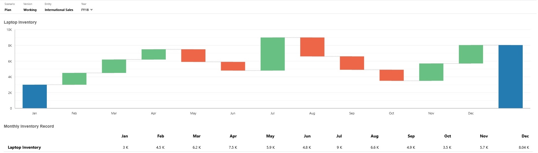

Exemplo de Gráfico em Cascata - Análise de Inventário
Este exemplo ilustra alterações em uma conta ao longo do tempo.
Exemplo de gráfico em cascata mostrando uma análise de inventário

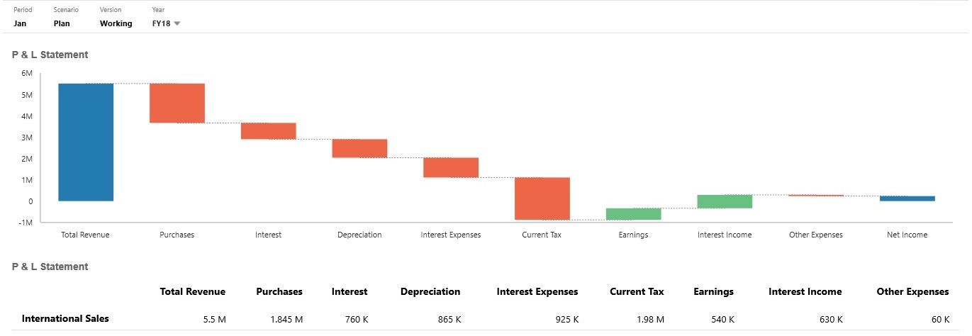

Exemplo de Gráfico em Cascata - Demonstrativo de Lucros e Perdas
Este exemplo tem contas de despesas que são mostradas como uma mudança negativa para Receita Total e contas de renda que são mostradas como uma mudança positiva para um valor de Lucro Líquido final.
Exemplo de gráfico em cascata mostrando lucros e perdas
