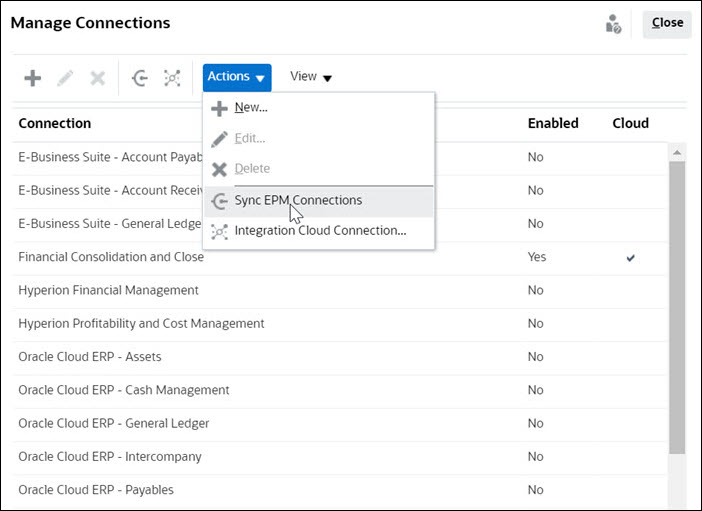

  2. Na página Inicial, clique em Aplicativo e, em seguida, em Task Manager.
  3. Clique na guia Guia Integrações Integrações à esquerda.
  4. Na página Integrações, clique em Ícone Gerenciar Conexões Gerenciar Conexões.
  5. Em Gerenciar Conexões, em Ações, selecione Sincronizar Conexões do EPM. Gerenciar Conexões do Task Manager
    Uma mensagem exibe o andamento da sincronização e detalha as integrações adicionadas ao serviço. Um Tipo de Integração e um Tipo de Tarefa são adicionados para cada Integração.
