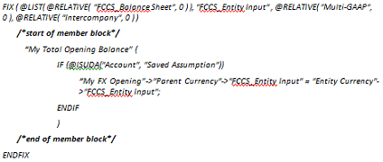

Bloco de Membros
Os blocos de membros também são conhecidos como blocos de cálculo. Às vezes, você verá o termo "âncora" usado para blocos de Membros. A sintaxe de um bloco de membros é a seguinte:
Exemplo de Bloco de Membros do Essbase 1
Veja a seguir um exemplo de instruções de blocos de membros:
Exemplo de Bloco de Membros do Essbase 2
Neste exemplo, "Meu Saldo Inicial Total" também é conhecido como âncora ou membro de blocos de cálculo. Sempre que possível, esse membro deve ser um membro de uma dimensão Densa.
No cálculo acima, só limitaremos ao membro "Minha Abertura de Taxa de Câmbio", e os cálculos serão executados no membro especificado na instrução FIX.
Note que, ao usar instruções IF, você precisará de um bloqueio de membros. Você não pode criar instruções IF fora dos bloqueios de Membros.
