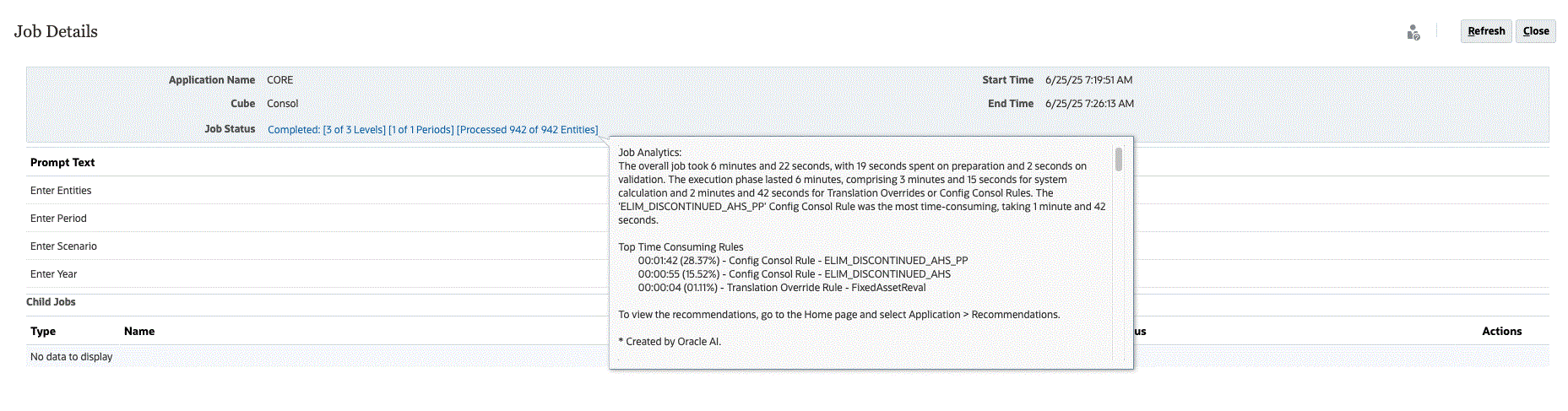

  6. Ao executar um job de consolidação, você pode monitorar o status no console de Jobs. Para exibir o status, clique em Aplicativo e em Jobs. Após a conclusão de um job de consolidação, um aviso de substatus é exibido informando que a análise do job está sendo gerada.
  7. Quando o processo de análise do job for concluído, o status retornará para Concluído. Clique no nome do job para exibir os Detalhes do Job.
    O resumo gerado fica disponível nos Detalhes do Job.
