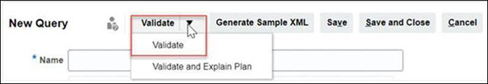

  8. Para testar a consulta quanto a erros:
    • Clique em Validar na caixa de diálogo Nova Consulta. Você também pode selecionar Validar na lista suspensa.
      Validar Consulta
      A consulta é exibida na guia Consultas.
      Nota:
      Você pode facilmente excluir ou duplicar uma consulta usando o menu Ações.
    • Clique em Validar e Explicar Plano na lista suspensa para validar a consulta e também gerar o plano de execução dessa consulta. Um arquivo .txt que usa o mesmo nome da consulta é gerado. Você pode visualizar ou baixar o plano gerado.
      Abra este arquivo para visualizar o plano gerado que contém a sequência de etapas executadas para executar esta consulta. Se o desempenho de uma consulta estiver abaixo do ideal, você poderá usar esse plano para entender a causa do problema e determinar a melhor maneira de melhorar o desempenho da consulta.
