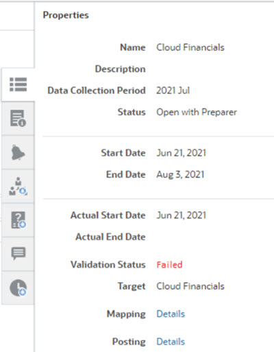

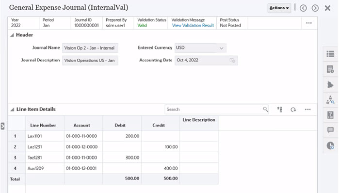

  • O Status da Validação aparece tanto no topo da caixa de diálogo Ações do Diário antes do Status de Contabilização e também na gaveta Propriedades.
    Status de Validação - Ações do Diário
    Status de Validação - Gaveta Propriedades
  • Se o Status for "Válido" ou "Falhou", haverá um link ativo de Status da Validação para os resultados da validação.

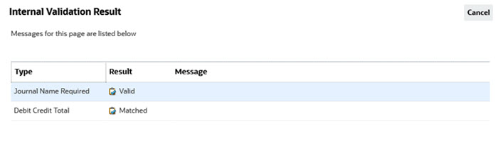

    • Se a validação interna falhou, os resultados internos serão exibidos.

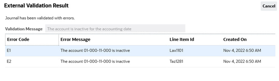

    • Se a validação interna foi bem-sucedida, mas a validação externa falhou, os resultados externos serão exibidos.
    • Se tanto a validação interna quanto a externa foram bem-sucedidas, os resultados da validação externa serão exibidos.

Resultado da Validação - Interna
Resultado da Validação - Externa
