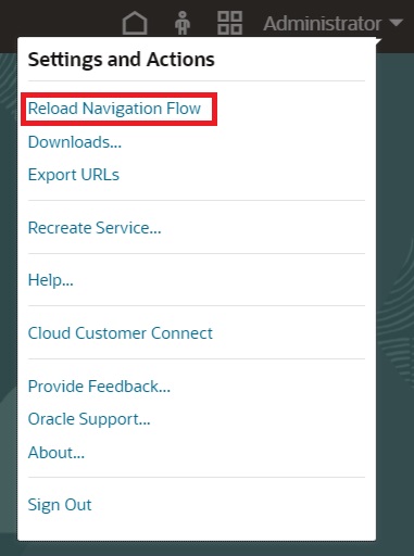

Você deve ativar o fluxo de navegação e recarregá-lo para visualizar as alterações no momento da criação. Para recarregar um fluxo de navegação, clique na seta para baixo ao lado do seu nome de usuário. Em seguida, no menu Configuração e Ações, clique ou toque em Recarregar Fluxo de Navegação.
Recarregue o Fluxo de Navegação no menu Configuração e Ações.
