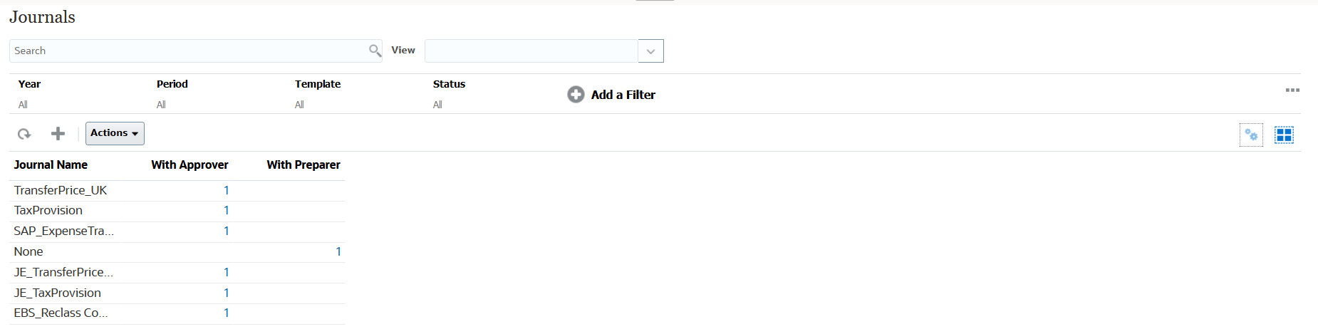

Exemplo: Exibição de Diários por Preparador e Aprovador
Este exemplo descreve como criar uma exibição dinâmica que agrupa diários por preparador e aprovador. A imagem a seguir mostra a exibição dinâmica.
Exibição Dinâmica do Enterprise Journals
Use as etapas a seguir para criar a exibição dinâmica acima:
  1. Na página inicial, clique em Enterprise Journals.
  2. Clique no ícone seletor de exibição e selecione Exibição Dinâmica.
  3. Clique no ícone Editar para configurar a exibição dinâmica conforme sua necessidade.
  4. Na guia Propriedades:
    • Plano de Fundo: Sem Preenchimento
    • Tamanho do Cabeçalho: 13
    • Tamanho da Data: 14
    • Período: Seleção
  5. Na guia Layout:
    • Em Eixo X:
      • Em Tipo, selecione Atributo.
      • Em Atributo 1, selecione Nome do Diário.
      • Em Classificar, selecione Nome do Diário na primeira lista suspensa e depois selecione Decrescente na segunda lista suspensa.
    • Em Legenda (Série):
      • Em Valor, selecione Diário.
      • Em Categorias, selecione Status (Detalhado).
  6. Na guia Colunas, selecione os rótulos exibidos.
  7. Clique em OK.
