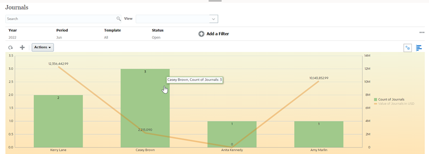

Este exemplo cria um gráfico que exibe os valores dos diários referentes a cada preparador.
O gráfico gerado é exibido conforme mostrado. Clique em qualquer área do gráfico para detalhar e exibir os registros individuais que compõem essa área agregada. Como você pode ver, embora Casey Brown tenha três diários, o valor dos diários é menor que o de Kerry Lane, que tem apenas dois diários.

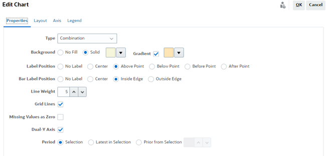

- Na guia Propriedades, especifique o seguinte:
- Em Tipo, selecione Combinação.
- Em Plano de Fundo, selecione Sólido. Selecione a cor de sua preferência no menu suspenso.
- Marque a caixa de seleção Gradiente. Selecione a cor de sua preferência.
- Em Posição do Rótulo, selecione Acima do Ponto.
- Em Posição do Rótulo de Barra, selecione Borda Interna.
- Em Peso da Linha, selecione 5.
- Selecione Peso da Linha como 5.
- Selecione Linhas de Grade.
- Desmarque Valores Ausentes como Zero.
- Selecione Eixo Y Duplo.
- Em Período, escolha Seleção.

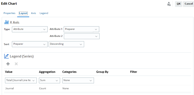

5. Na guia Layout, especifique o seguinte:
- Na seção Eixo X, para Tipo, selecione Atributo.
- Para Atributo 1, selecione Preparador.
- Em Classificar, selecione Preparador e Decrescente.
- Na seção Legenda (Série), insira dois valores:
- Para a primeira entrada:
- Em Valor, selecione Total (Itens de Linha do Diário).
- Em Agregação, selecione Soma.
- Em Categorias, selecione Nenhuma.
- Para a segunda entrada:
- Em Valor, selecione Diário.
- Em Agregação, selecione Contagem.

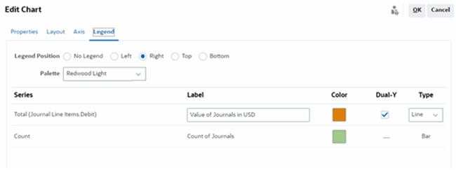

7. Na guia Legenda, especifique o seguinte:
- Em Posição da Legenda, selecione Direita.
- Em Paleta, selecione Redwood Claro.
- Para Série 1, selecione Total (Débito de Itens de Linha do Diário), informe Rótulo como Valor de Diários em US$, selecione Eixo Y e defina Tipo como Linha.
- Para Série 2, selecione Contagem, informe Rótulo como Contagem de Diários e defina Tipo como Barra.
