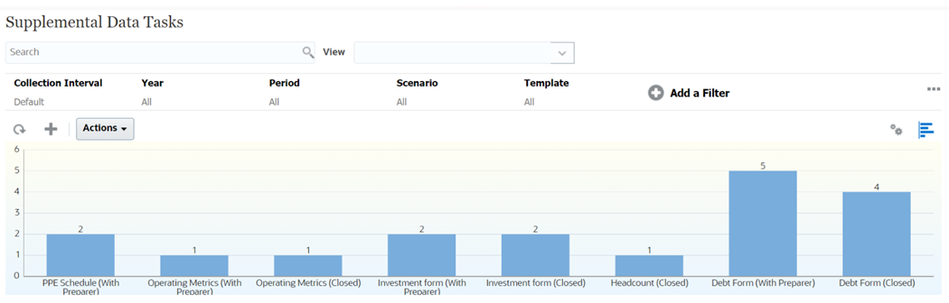

Este exemplo cria um gráfico que exibe o status detalhado de um formulário específico do Supplemental Data.
Este é um exemplo geral que tem como base dados específicos do aplicativo. Ele explica como você pode configurar um gráfico semelhante para representar seus dados. Este exemplo não pode ser replicado.
O gráfico gerado é exibido conforme mostrado. Clique em qualquer área do gráfico para detalhar e exibir os registros individuais que compõem essa área agregada.

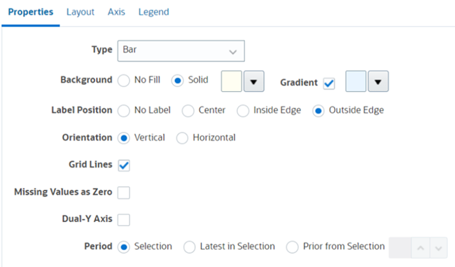

  4. Na guia Propriedades, especifique o seguinte:
    Guia Propriedades
    • Em Tipo, selecione Barra.
    • Em Plano de Fundo, selecione Sólido . Selecione a cor de sua preferência no menu suspenso.
    • Marque a caixa de seleção Gradiente. Selecione a cor de sua preferência.
    • Em Posição do Rótulo, selecione Borda Externa.
    • Em Orientação, selecione Vertical.
    • Selecione Linhas de Grade.
    • Desmarque Valores Ausentes como Zero.
    • Desmarque Eixo Y Duplo.
    • Em Período, escolha Seleção.

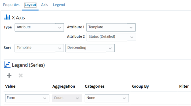

  5. Na guia Layout, especifique o seguinte:
    Guia Layout
    • Na seção Eixo X, para Tipo, selecione Data.
    • Na seção Legenda (Série), insira dois valores:
      • Em Valor, selecione Formulário.
      • Em Categorias, selecione Nenhuma.
