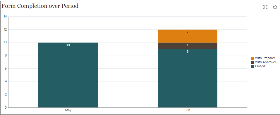

O exemplo a seguir mostra a conclusão do formulário por tipo de modelo. Ela permite ver rapidamente como a coleta de dados complementares está progredindo por tipo de dados.
No dashboard, exibição esquerda superior:
- Clique no ícone Tipo de Objeto e selecione Formulários do Supplemental Data > Padrão.
- Clique no ícone Seletor de Exibição e selecione Exibição de Gráfico.
- Clique no ícone Configurações e especifique o seguinte:
- Na guia Propriedades:
- Título: Conclusão do Formulário ao longo de um Período
- Tipo: Coluna
- Plano de Fundo: Sem preenchimento
- Posição do Rótulo: Borda Interna
- Orientação: Vertical
- Linhas de Grade: Marque esta caixa de seleção
- Período: Seleção
- Na guia Layout:
- Eixo X:
- Tipo: Atributo
- Atributo 1: Período
- Classificar: Entidade no primeiro menu suspenso e Decrescente no segundo menu suspenso.
- Legenda (Série):
- Valor: Formulário
- Agregação: Contagem
- Categorias: Status (Detalhado)
- Na guia Eixo:
- Na guia Legenda:
- Posição da Legenda: Direita
- Paleta: Redwood
- Selecione os rótulos padrão para cada série.
- Selecione as cores padrão para cada série.
- Clique em OK.
