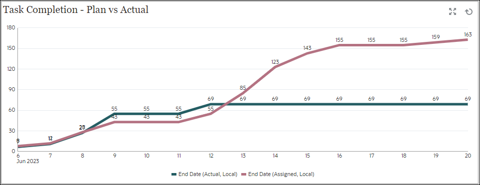

Exibição de Gráfico: Conclusão da Tarefa – Planejada x Real
Este exemplo mostra a conclusão de tarefas ao longo do tempo, o que possibilita que você confira se as suas tarefas estão adiantadas ou atrasadas.
Este gráfico inclui todas as datas de término das tarefas em uma determinada data ou antes. Ele também mostra o status de conclusão dessas tarefas.
No dashboard, exibição esquerda superior:
  1. Clique no ícone Tipo de Objeto e selecione Tarefas.
  2. Clique no ícone Seletor de Exibição e selecione Exibição de Gráfico.
  3. Clique no ícone Configurações e especifique o seguinte:
    • Na guia Propriedades:
      • Título: Conclusão da Tarefa – Planejada x Real
      • Tipo: Linha
      • Plano de Fundo: Sem preenchimento
      • Posição do Rótulo: Acima do Ponto
      • Peso da Linha: 5
      • Linhas de Grade: Marque esta caixa de seleção
      • Período: Seleção
    • Na guia Layout:
      • Eixo X:
        • Tipo: Data
        • Classificar: Eixo X no primeiro menu suspenso e Decrescente no segundo menu suspenso.
      • Legenda (Série):
        • Primeira linha, adicione:
          • Valor: Tarefa
          • Agregação: Contagem
          • Categorias: Nenhuma
          • Agrupar por: Data de Término (Real, Local)
          • Agregação de Datas: Em ou Antes
        • Clique em Novo e adicione outra linha. Especifique o seguinte:
          • Valor: Tarefa
          • Agrupar por: Data de Término (Atribuída, Local)
    • Na guia Eixo:
      • Selecione Eixo X.
      • Intervalo: Diário
      • Mínimo: Automático
      • Máximo: Automático
    • Na guia Legenda:
      • Posição da Legenda: Inferior
      • Paleta: Redwood
      • Selecione os rótulos padrão para cada série: Data de Término (Real, Local) e Data de Término (Atribuída, Local)
      • Selecione as cores padrão para cada série.
  4. Clique em OK.
