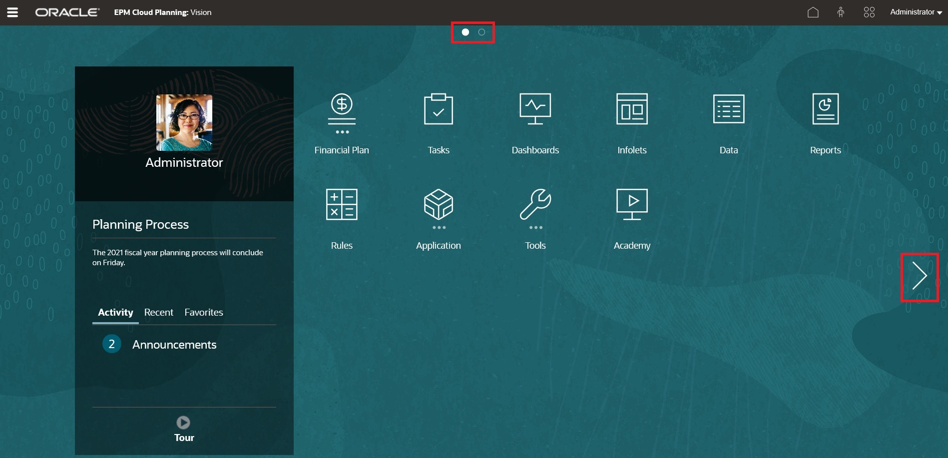

Você pode personalizar a interface do processo de negócios para adicionar links a páginas de infolet na página inicial usando o Designer do Fluxo de Navegação. Quando você personalizar a sua interface para acessar páginas de infolet, pontos aparecerão na página inicial abaixo do cabeçalho global e setas serão exibidas para facilitar a navegação entre a página inicial e as páginas do dashboard do infolet. Cada ponto que aparece na Página Inicial representa uma página de infolet e passar o mouse sobre cada um exibe o nome da página de infolet. Clicar em um ponto de infolet inicia a página de infolet associada a esse ponto. É possível definir até sete pontos de infolet na Página Inicial. Se você criou conexões para outros ambientes do Oracle Fusion Cloud EPM, também é possível adicionar links para páginas de infolet em outros ambientes do Cloud EPM.

Para adicionar pontos de infolet à interface do processo de negócios usando o Designer do Fluxo de Navegação:
Na Página Inicial, clique em Ferramentas e em Fluxos de Navegação.
Selecione um fluxo de navegação inativo na listagem e clique na guia Infolets do Designer do Fluxo de Navegação.
Clique em
Em Gerenciar Infolet, dê um nome para o ponto de infolet, defina a visibilidade e clique em
(Escolher Artefato) para selecionar um infolet na Biblioteca de Artefatos.
Nota:
Você pode selecionar um infolet em outro ambiente do Cloud EPM se você tiver criado conexões com outros ambientes. Selecione primeiro o ambiente em Minhas Conexões e, em seguida, navegue até o infolet nesse ambiente.
Clique em Salvar e Fechar.
Nota:
Os infolets também podem ser associados a uma guia ou um cartão em um fluxo de navegação. Ao adicionar ou atualizar uma guia ou um cartão, selecione um infolet na Biblioteca de Artefatos.
Para exibir mudanças de tempo de design no fluxo de navegação, ative o fluxo de navegação e, em seguida, na Página Inicial, clique na seta para baixo ao lado do nome de usuário (canto superior direito da tela) e clique em Recarregar Fluxo de Navegação.
