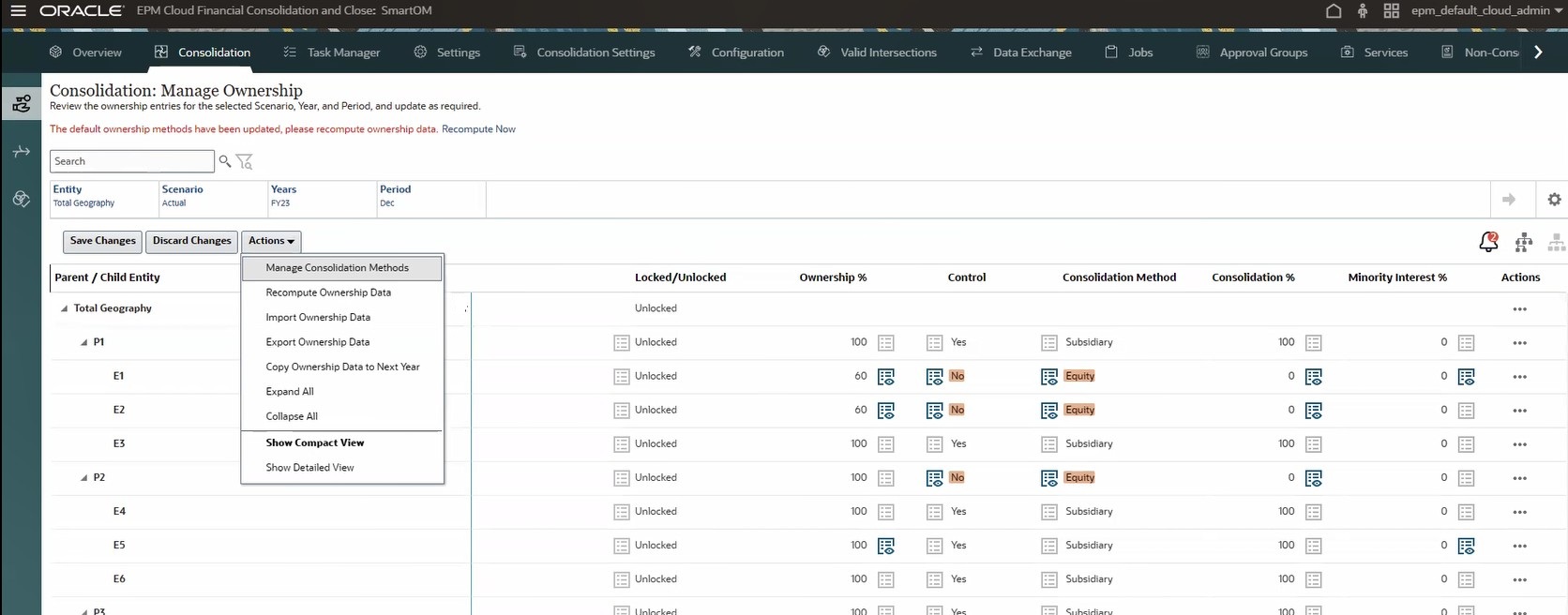

  • Exibição Compacta — Quando você abre a página Propriedade de Gerenciamento, essa exibição é exibida por padrão. Ela exibe ícones de status para dados de propriedade atuais, bem como o status dos dados do período anterior, para que você possa ver rápida e facilmente se as configurações foram alteradas. Um ícone cinza claro ao lado de uma coluna indica que não há alteração nos dados de Propriedade atuais em comparação com os dados do Período Anterior. Um ícone azul indica que houve uma alteração nos dados de Propriedade desde o período anterior. Por exemplo, quando você passa o cursor sobre o ícone Método de Consolidação, ele mostra Patrimônio Líquido como a configuração atual e Subsidiária como a configuração anterior.
    No menu suspenso Ações, selecione Mostrar Exibição Compacta.
  • Exibição Detalhada — Selecione essa exibição se desejar comparar dados detalhados Atuais e Anteriores em colunas, em vez de exibidos com ícones. Nessa exibição, cada cabeçalho de nível superior é dividido em Anterior e Atual, para que você possa comparar facilmente as colunas.
    No menu suspenso Ações, selecione Mostrar Exibição Detalhada.

Para exibir e trabalhar com dados de propriedade:
  1. Na página inicial, clique em Aplicativo e, em seguida, clique em Consolidação.
  2. Clique em Gerenciar Propriedade.
  3. Selecione o membro pai da Entidade cuja hierarquia você deseja exibir.
  4. Selecione o Cenário, o Ano e o Período.
  5. Clique no botão de seta para cima Atualizar (Botão Atualizar) para atualizar a tela para o PDV selecionado.
    Você pode expandir ou contrair a hierarquia, conforme necessário.
  6. Opcional: Na lista suspensa Ações, selecione Mostrar Exibição Compacta ou Mostrar Exibição Detalhada. Por padrão, a Exibição Compacta é selecionada.
  7. Clique no ícone Pai/Filho Ícone de exibição pai e filho para exibir a hierarquia completa.
  8. Clique no ícone Pai/Pessoa Jurídica Exibição de pessoa jurídica e pai para ver as configurações de propriedade final de cada pai com cada uma de suas pessoas jurídicas descendentes (observe que, atualmente, todas as entidades base são consideradas Pessoas Jurídicas).
  9. Se o Percentual de Propriedade puder ser alterado para Pai/Pessoas Jurídicas, o valor será exibido em verde. Você pode clicar nele e alterá-lo diretamente na página Gerenciar Propriedade.
  10. Se precisar recalcular os dados de propriedade, clique em Recalcular Agora no link de notificação para recalcular automaticamente os dados com base no PDV atual.
  11. Se precisar copiar dados de propriedade do último período do ano anterior, clique em Copiar Agora no link de notificação para executar automaticamente o processo de cópia.
  12. Se houver observações a serem revisadas, clique no ícone Observações Ícone de observações de propriedade, na parte superior da página, para abrir a observação e clique no link da coluna Ações para revisar diretamente o problema.
Tela Gerenciar Propriedade
