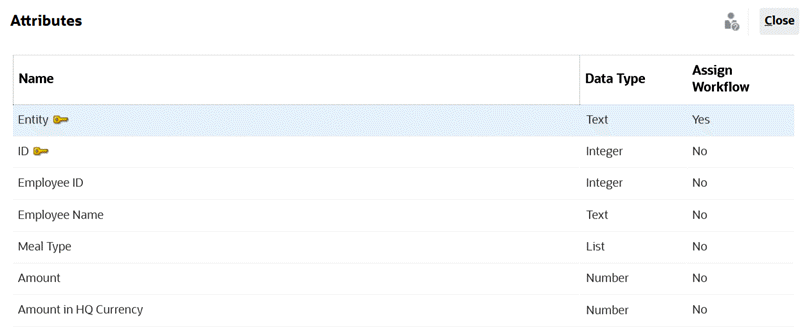

Os atributos incluem: ID do Funcionário, Nome do Funcionário, Tipo de Refeição, Valor e Valor na Moeda HQ. O objetivo é obter o Valor e convertê-lo no Valor na Moeda HQ que é USD (dólares).

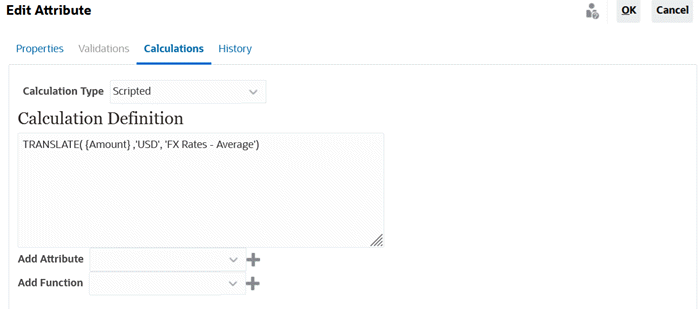

- O atributo calculado, Valor na Moeda HQ, foi configurado com a Moeda em USD (dólares).
- Em Cálculos, observe que a função Converter foi configurada para converter os valores em "Valor" para a moeda USD usando o tipo de taxa de câmbio "Média".

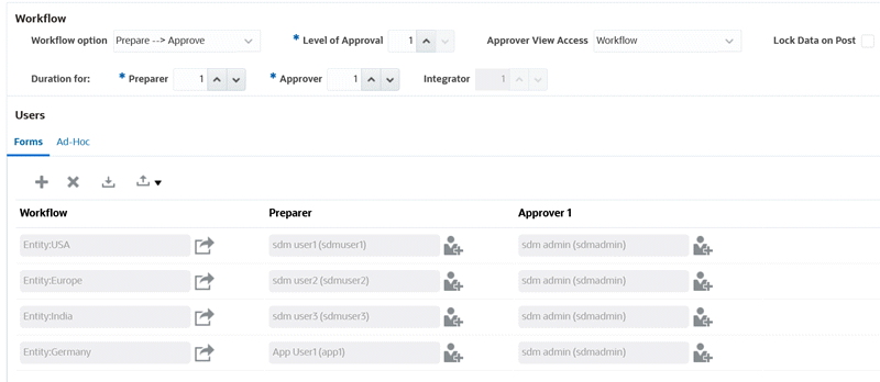

- Assim que a configuração dos dados for concluída, você poderá ver o trabalho de conversão em um formulário implantado. Neste exemplo, um modelo de formulário implantado em quatro diferentes entidades que têm quatro diferentes moedas.

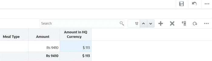

Para Despesas com Refeições Mensais para a Índia, depois de você inserir o Valor, o valor da moeda convertido será exibido quando você Salvá-lo. Observe que a conversão é calculada na moeda HQ.

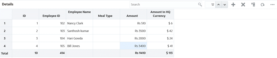

- Você também pode exibir esse valor na Análise do Supplemental Data. Observe o símbolo de moeda na coluna "Valor" e os valores convertidos na coluna "Valor na Moeda HQ".
