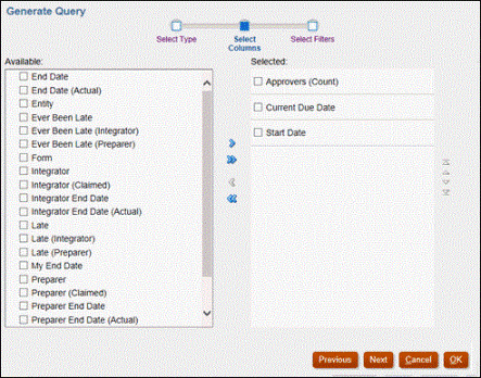

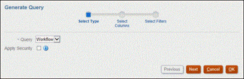

Clique em Gerar Consulta para criar a consulta na caixa de diálogo Nova Consulta. A caixa de diálogo auxilia na criação de uma consulta com base no banco de dados, permitindo que você selecione qualquer atributo existente no produto a ser consultado e/ou filtrado. O sistema gera, então, o SQL para corresponder aos atributos e filtros especificados, momento em que é possível modificá-lo e aprimorá-lo.
A consulta é exibida na guia Consultas.
