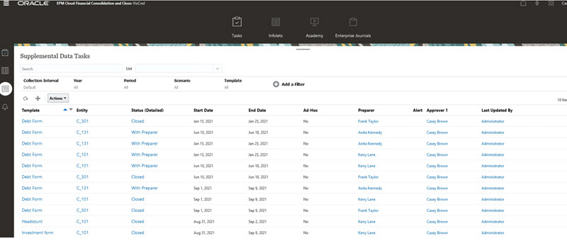

Para exibir formulários:
  1. Na página inicial, clique em Tarefas.
  2. Clique em Tarefas do Supplemental Data na navegação à esquerda.
  3. Selecione um Ano, Período e Modelo. O filtro Período mostra os membros de todos os cubos juntos. Além disso, a barra de filtragem da lista de tarefas mostra os membros de todos os cubos juntos para qualquer dimensão de intervalo.
  4. Opcional: Para procurar um formulário, no campo Pesquisar, insira o texto ou número que será procurado na lista de formulários.
  5. Opcional: Para filtrar a lista de formulários, clique no ícone Filtro Filter_Icon ao lado do campo Pesquisar e especifique os critérios de filtro.
  6. Opcional: Para exportar os formulários, no menu Ações, clique em Exportar para o Excel.
Exemplo de Lista de Tarefas do Supplemental Data
