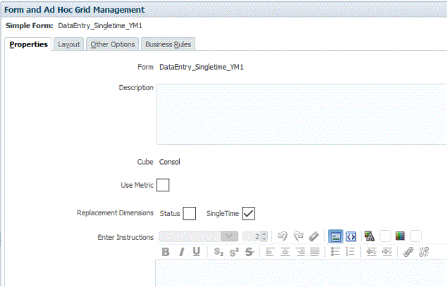

  2. Crie um formulário de dados. Na guia Propriedades, para Dimensões de Substituição, selecione SingleTime.
