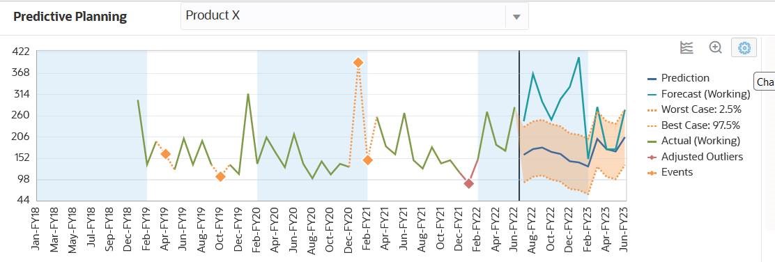

    Eventos no Planejamento Preditivo em um formulário da web
    Dependendo das configurações do gráfico:
    • Os dados históricos são exibidos como uma sequência verde à esquerda da linha separadora vertical. Os administradores determinam o cenário/versão a serem usados para valores de dados históricos.
    • O caso base dos dados previstos na série azul à direita da linha separadora vertical.
    • As séries de dados previstos são limitadas por linhas pontilhadas que mostram os intervalos de previsão superior e inferior — o intervalo entre o cenário previsto de Melhor Caso e o cenário previsto de Pior Caso.
    • Seus valores previstos estão na série vermelha à direita do gráfico. O gráfico exibe uma sequência de dados para cada cenário no formulário.
    • Se o formulário contar com um calendário com eventos associados a ele, os eventos serão exibidos na forma de losangos laranjas na seção de dados históricos.
