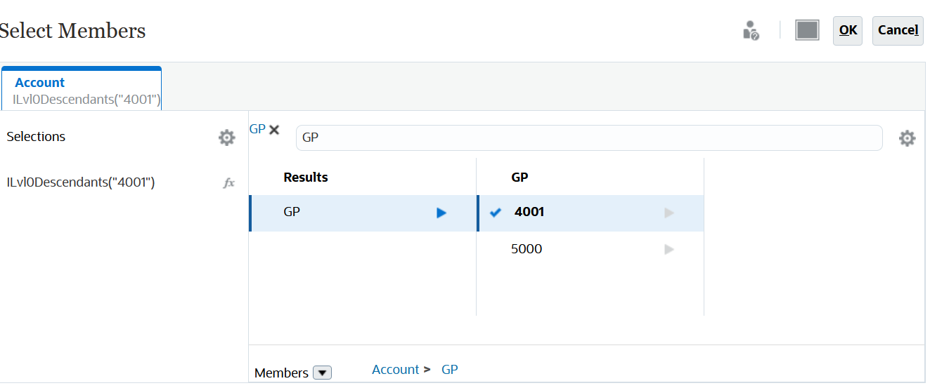

  3. Nas Dimensões Mapeadas de Destino, clique em Selecionar na dimensão à qual deseja aplicar a condição de limpeza e restrição. Em seguida, na página Selecionar Membro, selecione os membros a serem usados para a opção de limpeza e restrição e clique em OK.
    Por exemplo, você pode selecionar Lucro Bruto (GP) para a condição de limpeza e restrição nos descendentes de nível 0 4001, conforme mostrado abaixo:
    A imagem mostra a página Selecionar Membros.

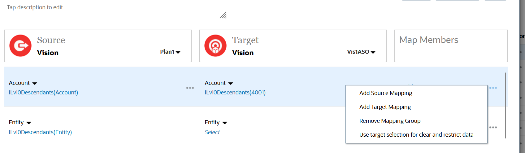

  4. Clique em Ações de Mapeamento (… ) ao lado do membro de destino e selecione Usar seleção de destino para limpar e restringir dados.
    A imagem mostra a página de Mapeamento.

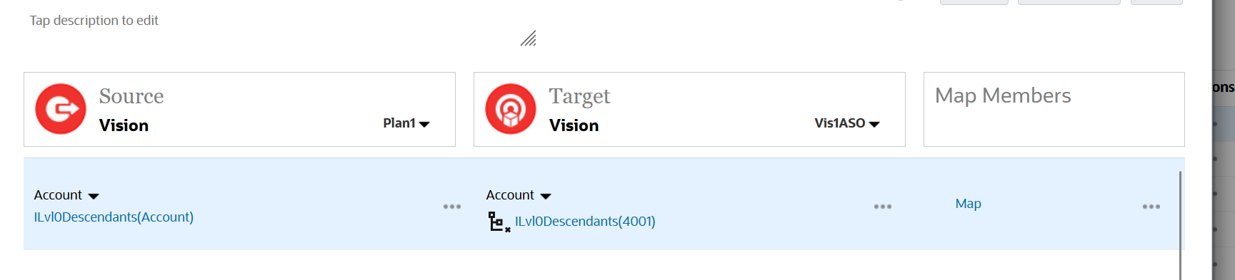

    Quando uma seleção de destino for marcada para limpeza e restrição, um ícone A imagem mostra o ícone de limpeza e restrição. será exibido à esquerda do membro marcado, conforme mostrado abaixo:
    A imagem mostra a página Mapeamento.
    No exemplo acima, o mapa de dados limpa apenas os descendentes de nível 0 de 4001.

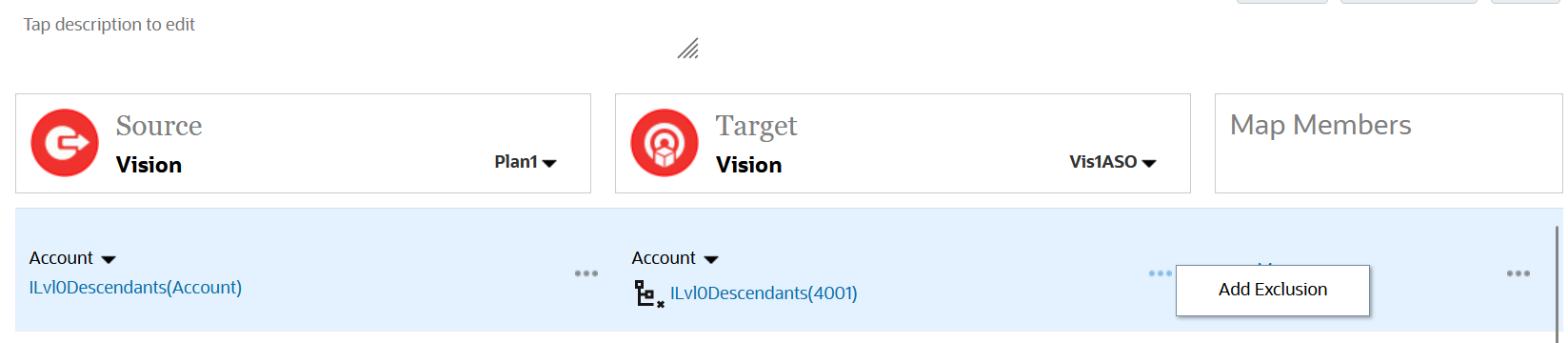

  6. Para excluir um membro de um destino que tenha uma condição de limpeza e restrição, clique em Ações de Destino (…) e selecione Adicionar Exclusão.
    A condição Adicionar Exclusão no destino só estará disponível quando o destino tiver a opção para limpar e restringir dados habilitada.

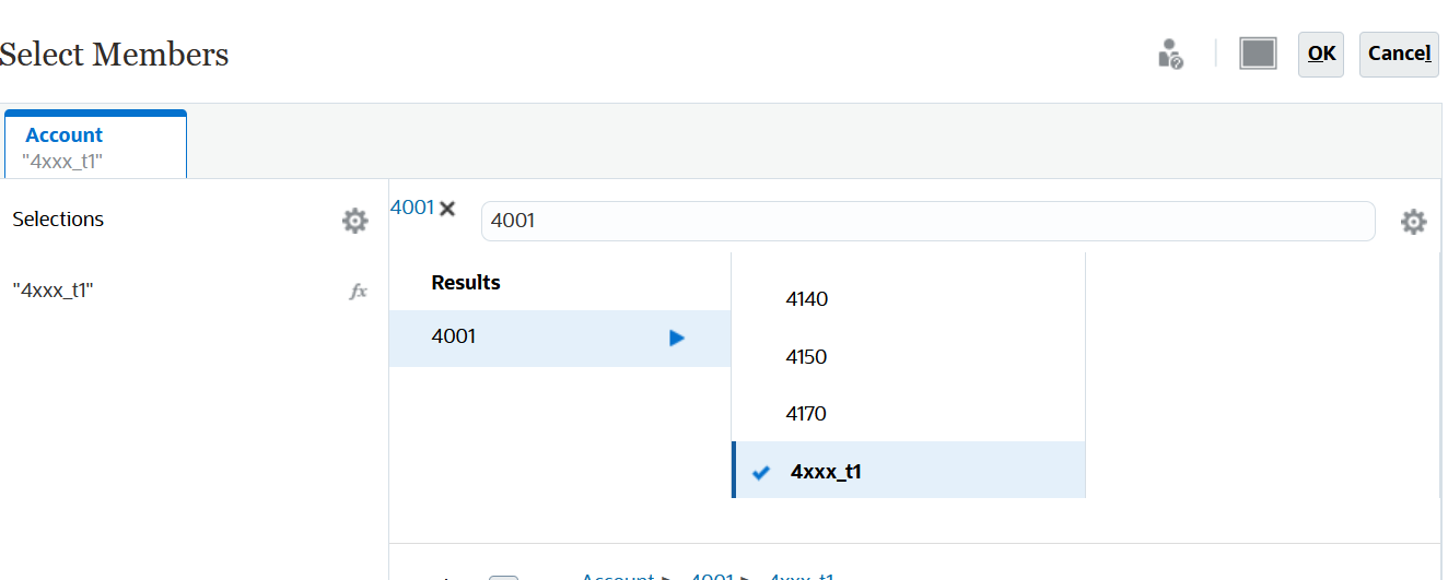

  7. Na página Selecionar Membros, selecione o membro a ser excluído do envio e clique em OK.
    A imagem mostra a página Selecionar Membro.
    Quando um membro de destino for excluído do mapeamento, um ícone A imagem mostra o ícone de Exclusão. será exibido à esquerda do membro marcado.
