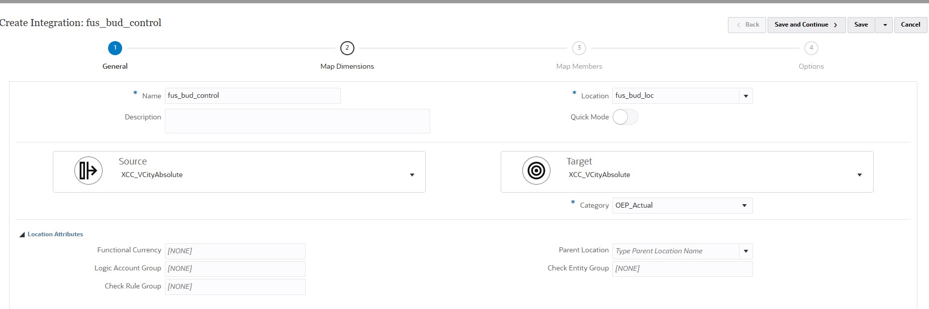

  7. Na página Selecionar um Destino, selecione o aplicativo Budgetary Control do Planning.
    A imagem mostra a página Criar Integração.
  8. Em Atributos de Local, em Moeda Funcional, especifique a moeda usada para a revisão de orçamento.
    Por exemplo, para especificar o dólar dos Estados Unidos, especifique USD.
  9. Em Categoria, especifique o membro do cenário predefinido
    Para obter mais informações sobre a Categoria, consulte Definição de Mapeamentos de Categorias.
