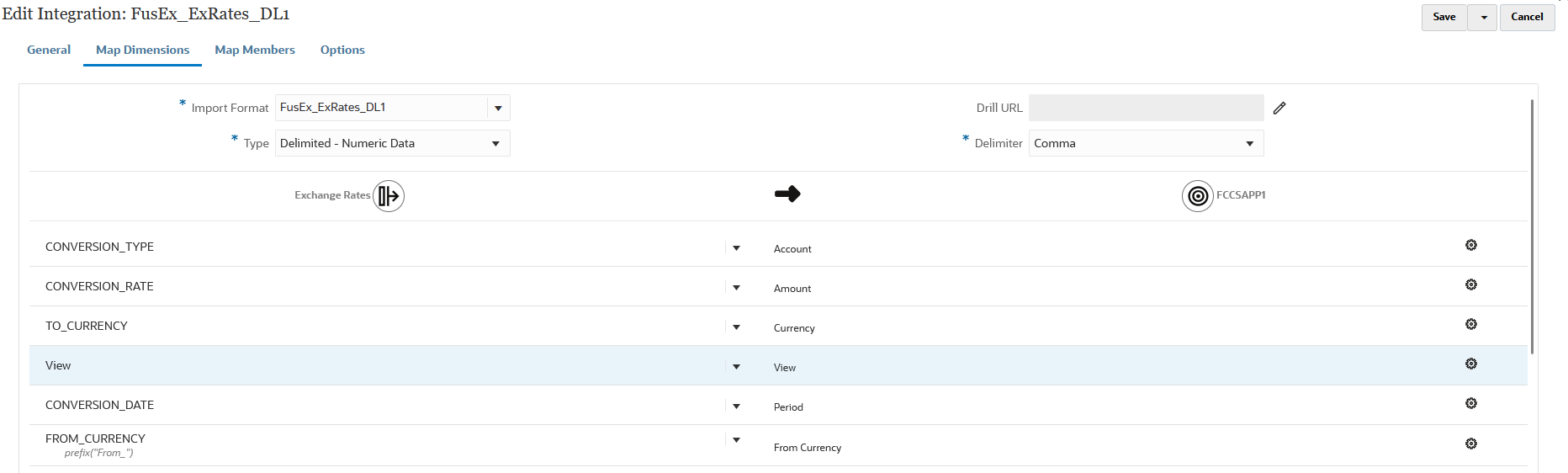

  9. Mapeie as seguintes dimensões entre o aplicativo de origem da taxa de câmbio e o aplicativo do Cloud EPM.
    Dimensões a serem mapeadas:
    • CONVERSION_TYPE mapeia para a dimensão Conta.
    • CONVERSION_RATE mapeia para a dimensão Quantidade.
    • FROM_CURRENCY mapeia para a dimensão Moeda - De.
    • VIEW mapeia para a dimensão Exibir.
    • TO_CURRENCY mapeia para a dimensão Moeda.
    • CONVERSION_DATE mapeia para a dimensão Período.
    Aqui está um exemplo de como as taxas de câmbio de origem são mapeadas para as dimensões Financial Consolidation and Close:
    A imagem mostra a página Mapear Dimensões.
    Para obter mais informações sobre dimensões de mapeamento, consulte Mapeamento de Dimensões.
