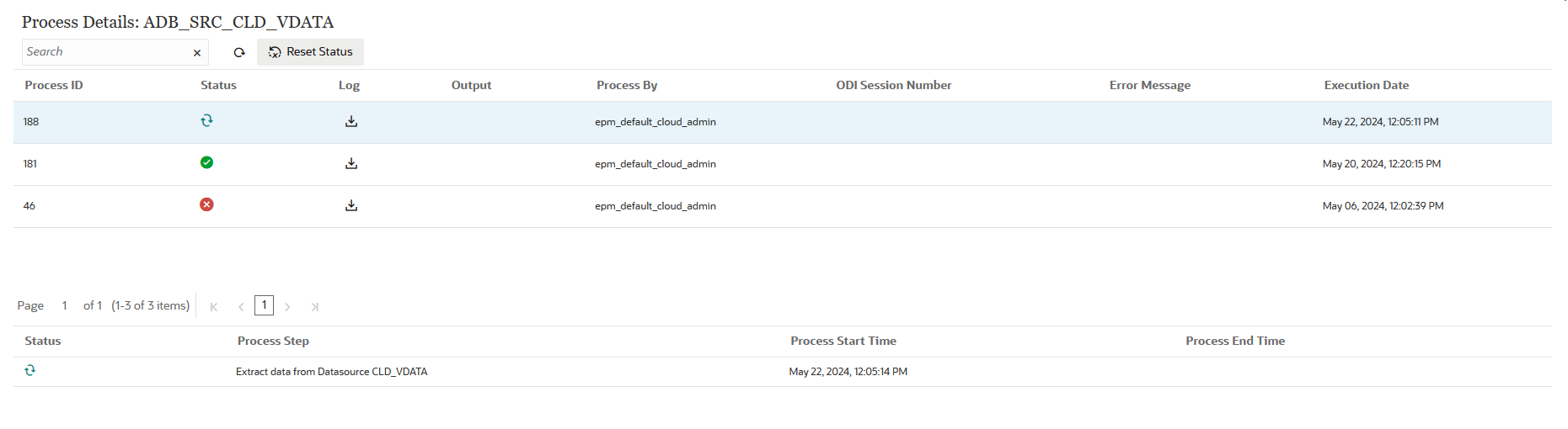

Use Detalhes do Processo para exibir o status e os logs do Pipeline ou integração enviada. Além disso, nessa página você pode redefinir o status de um job executado.
A imagem mostra a página Detalhes do Processo.

    A página Detalhes do Processo mostra o job executado pelos processos. As seguintes colunas são exibidas para cada processo:
    • ID do Processo — Um número de identificação gerado pelo sistema para cada job enviado
    • (Status) — Exibe um indicador visual do status do processo. Você pode deixar o ponteiro do mouse sobre o ícone para exibir uma Dica de Tela.
      Status disponíveis:
      • A imagem mostra o ícone Executando.-O job está em execução.
        A imagem mostra o ícone Sucesso. — O job foi processado com sucesso.
      • A imagem mostra o ícone da execução de Integração que falhou. — O job não foi concluído com sucesso.
      • A imagem mostra o status Pendente. — O job foi processado com advertências.
    • Log — Clique em A imagem mostra o ícone de Log. para exibir o log do job enviado. Para cada job, o log mostra o status, a etapa do processo, a hora de início do processo e a hora de término do processo.
      A imagem mostra a seção de status do log da página Detalhes do Processo.
    • Output File — Quando um arquivo de saída é gerado para o job, o ícone A imagem mostra o ícone Arquivo de Saída. aparece neste campo.
      Um arquivo de saída é gerado quando a opção para exportar o arquivo de dados é habilitada. O nome do arquivo de dados é <target application name>_<process ID>.dat. Ele é gravado no diretório <application root folder>/outbox. Se você abrir o arquivo de saída na página Detalhes do Processo, o arquivo de saída estará disponível no formato pdf. Você abre ou salva o arquivo de saída clicando em A imagem mostra o ícone Arquivo de Saída..
