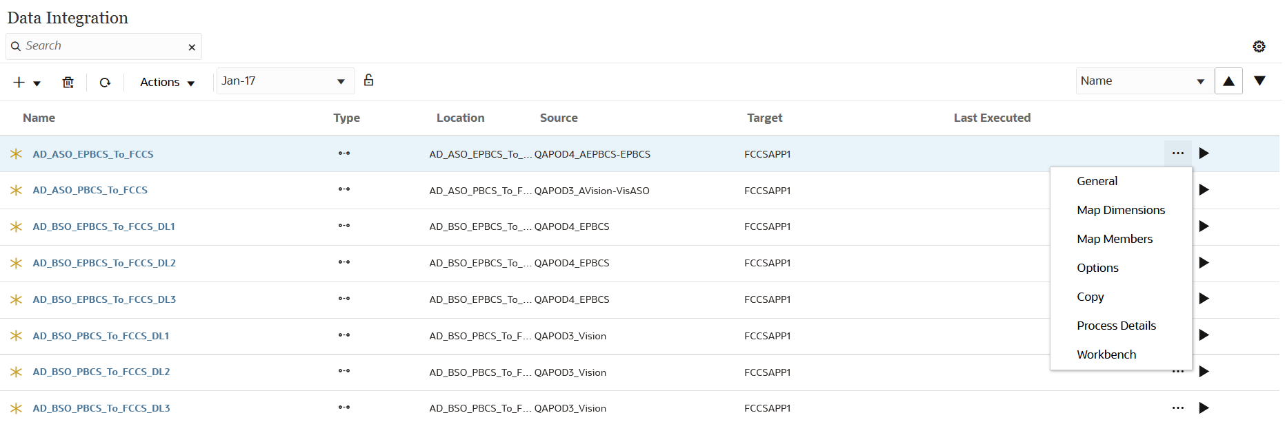

Você também pode acessar todas as tarefas na página inicial do Data Integration clicando na lista suspensa Ações (A imagem mostra o ícone Selecionar.), à direita de uma integração ou do Pipeline, e selecionando a ação. Veja a seguir todas as ações associadas a um job de integração.
A imagem mostra a lista drop-down Ações.
