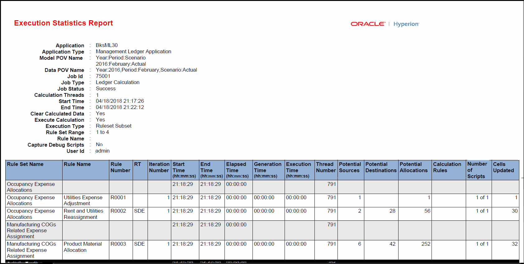

Os relatórios de Estatísticas de Execução mostram estatísticas de tempo de execução coletadas sobre o tipo de job Cálculo do Razão selecionado após sua conclusão
Figura 14-5 Exemplo de um Relatório de Estatísticas de Execução
Nota:
O número de sub-regras de cálculo executadas para uma regra em comparação com o total só é exibido para regras de cálculo em que o destino é igual à origem, mas uma dimensão diferente está selecionada. Regras deste tipo são calculadas com uma sub-regra específica para cada combinação distinta de membro das dimensões de origem em que há correspondência na seleção de membro de origem da regra. Para cálculos bem-sucedidos, o número de sub-regras executadas é igual ao número total.
