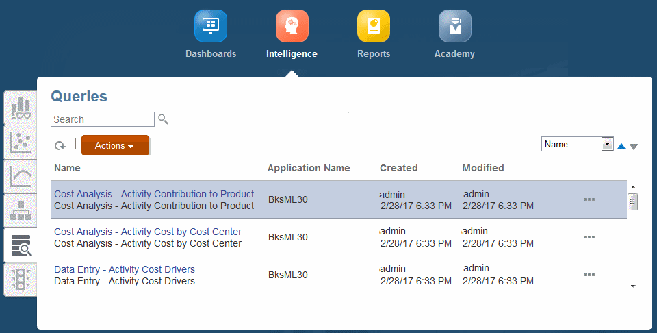

Na Home page do Profitability and Cost Management, clique em Intelligence,
, e depois clique em
Figura 5-9 Tela de Consultas, Painel de Inteligência
Selecione uma consulta.
Você pode usar o menu drop-down com títulos de coluna para classificar a coluna selecionada em ordem crescente ou decrescente.
Clique em Atualizar,
e depois clique no nome da consulta para executá-la. Conecte-se ao Smart View.
