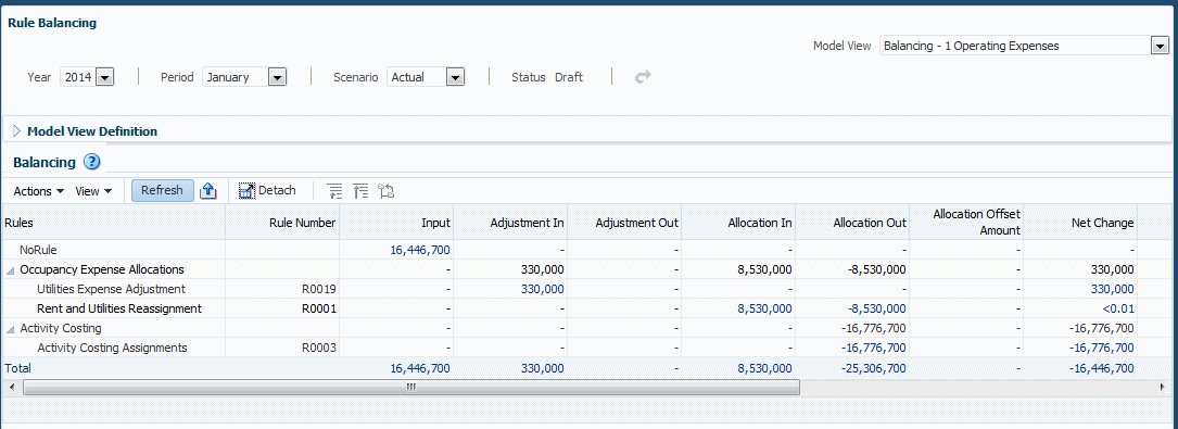

Exibição da Tela de Balanceamento de Regra
A tela Balanceamento de Regra mostra como todas as regras afetam a fatia selecionada do banco de dados.
Para abrir a tela Balanceamento de Regra, clique no menu Navegador, menu Navegador e em Balanceamento de Regra no grupo Gerenciar.

Figura 4-2 Tela Balanceamento de Regra com Dados
As colunas de dados mostram os valores de entrada e saída de diversas dimensões contábeis.
O layout ilustra a sequência de conjuntos de regras e regras que foram executados, os números de regra correspondentes e os impactos específicos de uma regra exibidos em colunas. As colunas contêm valores de entrada, subtrações e adições, o total acumulado e os saldos finais. Por padrão, os seguintes dados são exibidos: os membros do PDV do modelo selecionados na barra de PDV, o contexto global do PDV, o nível superior de todas as outras dimensões de negócios, além dos membros de saldo e regra correspondentes às linhas (regras) e às colunas (saldos) exibidas na tabela. Você pode alterar essa exibição criando exibições de modelo que mostram diferentes fatias de dados e depois selecionando uma na lista Exibição de Modelo na parte superior da área de tarefa.
Por padrão, estas são as colunas da tabela (use a barra de rolagem o menu Exibir para exibir e reorganizar as colunas):
  • Regras — exibe o programa de cálculo como uma hierarquia dos conjuntos de regras e das regras contidos em cada conjunto. Você pode expandir ou recolher os conjuntos de regras para ver ou ocultar as regras contidas em cada um deles. Os conjuntos de regras e as regras são exibidos na mesma ordem em que aparecem na tela Regras quando classificados por número de sequência. Se os conjuntos de regras ou as regras tiverem o mesmo número de sequência, a classificação secundária dessa coluna será a mesma classificação secundária usada na tela Regras.
  • Número da Regra — Exibe o membro da dimensão de regra correspondente à regra.
  • Entrada — exibe o valor do membro de entrada correspondente ao segmento indicado pela combinação do PDV e do número da regra da linha. Para todas as linhas, exceto a primeira, a coluna Entrada deve estar em branco.
  • Ajuste Dentro — exibe o membro Ajuste Dentro correspondente ao segmento indicado pela combinação do PDV e do número da regra da linha.
  • Ajuste Fora — exibe o membro Ajuste Fora correspondente ao segmento indicado pela combinação do PDV e do número da regra da linha.
  • AllocationIn — exibe o membro AllocationIn correspondente ao segmento indicado pela combinação do PDV e do número da regra da linha.
  • AllocationOut — exibe o membro AllocationOut correspondente ao segmento indicado pela combinação do PDV e do número da regra da linha.
  • Valor de Deslocamento da Alocação — exibe um valor que reduz ainda mais um membro AllocationIn, caso um tenha sido usado além de AllocationOut.
  • Alteração Líquida — exibe o membro Alteração Líquida correspondente ao segmento indicado pela combinação do PDV e do número da regra da linha.
  • Restante — exibe a diferença entre AllocationIn e AllocationOut mais o Valor de Deslocamento da Alocação, se houver, para cada linha.
  • Resto Acumulado — Exibe a soma do resto acumulado da linha anterior e da coluna de alteração líquida da linha atual. Esta coluna serve como um registro financeiro para indicar o resto a partir da execução da regra correspondente à linha atual. Para linhas de resumo do conjunto de regras, esta coluna mostra o mesmo resto acumulado que a última regra desse conjunto.
  • Saldo — o valor resultante quando os ajustes, as alocações e os deslocamentos são considerados. Deve ser igual à coluna Entrada.
  • Saldo Acumulado — Exibe a soma do saldo acumulado da linha anterior e da coluna de alteração líquida da linha atual. Esta coluna é semelhante a um registro financeiro usado para indicar o saldo a partir da execução da regra correspondente à linha atual. Para linhas de resumo do conjunto de regras, esta coluna mostra o mesmo saldo acumulado que a última regra desse conjunto de regras.
