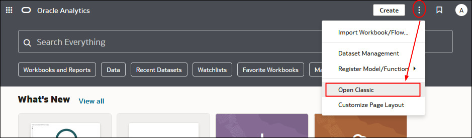

  1. În pagina dvs. home, faceţi clic pe meniul Pagină şi selectaţi Deschidere pagină home clasică.
