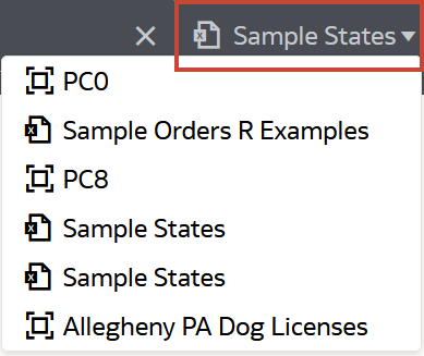

    • Faceţi clic pe Date în numele setului de date sau al zonei de subiect pentru a selecta un alt set sau o altă zonă căreia să-i aplicaţi întrebarea.
