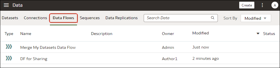

Despre partajarea fluxurilor de date şi a secvenţelor
  • Dacă deţineţi un flux de date, utilizatorii cu care partajaţi fluxul de date îl pot vedea în fila Flux de date din pagina Date.
  • Dacă deţineţi o secvenţă, utilizatorii cu care partajaţi secvenţa o pot vedea în fila Secvenţe din pagina Date.

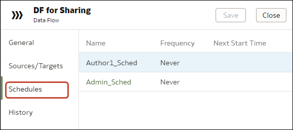

Despre programarea fluxurilor de date şi a secvenţelor
  • Numai utilizatorul care creează o programare poate vedea programarea respectivă în caseta de dialog Inspectare. Utilizatorii cu permisiuni de administrare pot vedea toate programările în pagina Joburi.
  • În fila Joburi şi programări de pe pagina Joburi, administratorii pot vedea toate joburile şi programările. Autorii de conţinut pot vedea joburile şi programările doar dacă au fost ultimul utilizator care a editat programarea respectivă. Joburile programate vor fi rulate în numele utilizatorului care a adăugat sau a editat ultima dată programarea.
