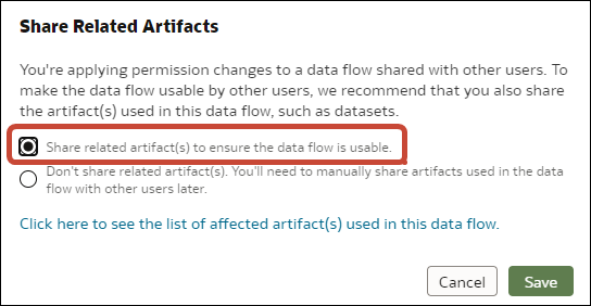

  7. Faceţi clic pe Partajaţi artefactele corelate pentru a vă asigura că secvenţa este utilizabilă.
Utilizatorii cu care aţi partajat o secvenţă o pot accesa din pagina Secvenţe, la următoarea conectare. Asiguraţi-vă că utilizatorii au acces şi la fluxurile de date, la conexiuni şi la seturile de date utilizate de secvenţele partajate.
