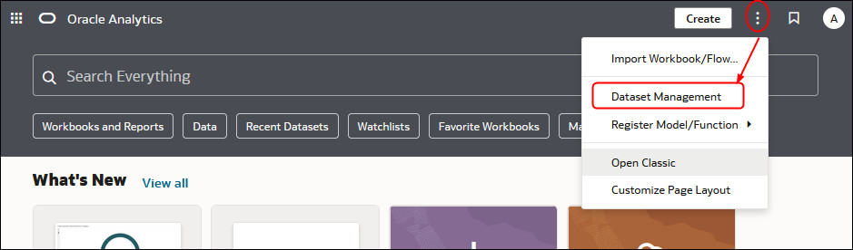

  1. На главной странице откройте меню Страница и выберите Управление наборами данных.
