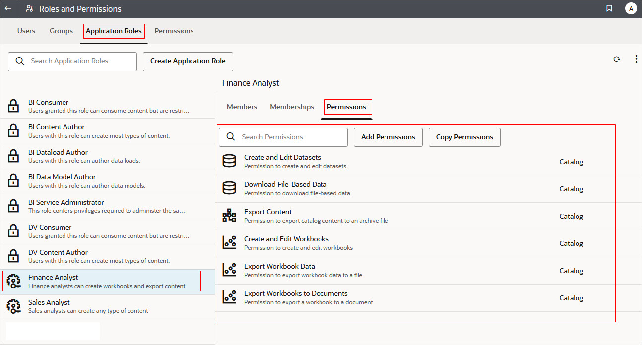

  5. Нажмите Разрешения, чтобы увидеть список разрешений, напрямую предоставленных роли приложения.
    При выборе роли приложения, которая создана с нуля, справа можно увидеть список разрешений, предоставленных этой роли. В этом примере несколько разрешений (Создание и изменение рабочих книг, Экспорт рабочей книги в документ и т. д.) предоставлены созданной роли приложения (Финансовый аналитик).
    Можно добавлять или удалять разрешения по необходимости.
    Вкладка "Разрешения" для пользовательской роли приложения

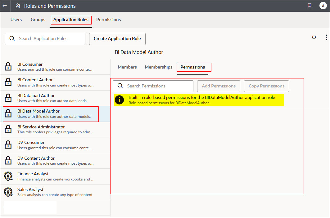

    При выборе предопределенной роли приложения, например Автор модели данных BI, появится сообщение о том, что роль содержит набор встроенных, связанных с ролью разрешений, а параметры Добавить разрешения и Копировать разрешения будут затенены серым цветом. Разрешения, предоставленные предопределенной роли приложения, нельзя изменять.
    Вкладка "Разрешения" для предопределенной роли приложения

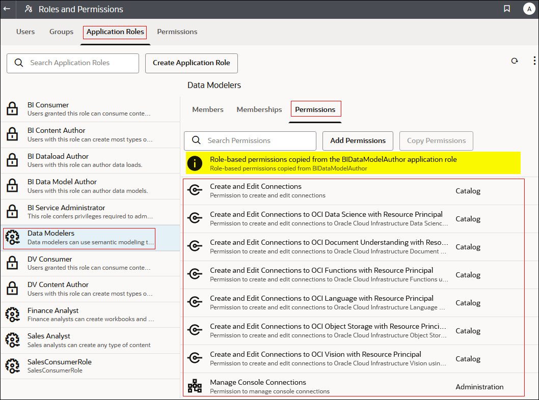

    При выборе пользовательской роли приложения, которая содержит разрешения, скопированные из предопределенной роли приложения, например Автор модели данных BI, появится сообщение о том, что роль содержит набор встроенных, связанных с ролью разрешений, любые дополнительные разрешения, назначенные предопределенной роли приложения, а также предоставленные вами разрешения. В этом примере создана роль приложения под названием Специалисты по моделированию данных, которая имеет те же разрешения, что и предопределенная роль приложения Автор модели данных BI, а также дополнительные разрешения для подключения к различным источникам данных.
    Вкладка "Разрешения" для приложения, скопированного из предопределенной роли приложения
