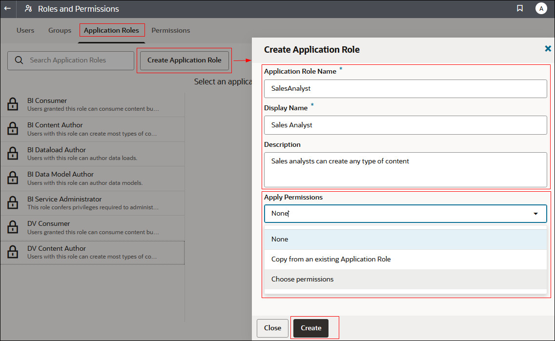

  1. Нажмите Консоль.
  2. Нажмите Роли и разрешения.
  3. Нажмите Роли приложения.
  4. Нажмите Создать роль приложения.
  5. Введите подходящие значения в поля Имя роли приложения, Отображаемое имя и Описание.
    Имя роли приложения может содержать буквенно-цифровые символы (ASCII или Unicode), пробелы и другие доступные для вывода символы (например, подчеркивание или квадратные скобки).
  6. Для параметра Применить разрешения выберите одно из следующих значений:
    • Нет — создание роли приложения без каких-либо разрешений. Разрешения можно добавить позже.
    • Копировать из существующей роли приложения — отображает список предварительно определенных ролей приложения. Выберите роль приложения, из которой требуется скопировать разрешения. Новая роль приложения создается с теми же разрешениями, что и выбранная роль. Разрешения можно дополнительно настроить позже.
      Примечание.:
      На данном этапе нужно скопировать необходимые разрешения, предоставленные для предопределенной роли приложения. Участники или участие в роли приложения не копируются.
    • Выбрать разрешения — отображает список разрешений. Выберите одно или несколько разрешений для новой роли приложения. Разрешения можно дополнительно настроить позже.
  7. Нажмите Создать.
