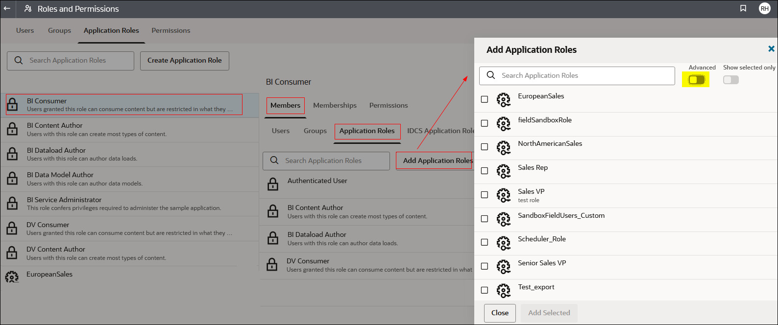

  2. В консоли нажмите Роли и разрешения.
  3. Нажмите Роли приложения.
  4. Нажмите на имя предварительно определенной роли приложения, которую требуется изменить.
  5. В разделе Участники нажмите Роли приложений, чтобы увидеть, в каких ролях приложений в настоящее время участвует выбранная роль приложения.
  6. Нажмите Добавить роли приложений.
    По умолчанию ни одна из предварительно определенных ролей приложений не доступна.
  7. Чтобы добавить предварительно определенную роль приложения, нажмите Дополнительно.
    ПРЕДУПРЕЖДЕНИЕ.:
    Отображается предупреждение. Внимательно прочитайте информацию, прежде чем приступить к работе. Добавление одной предварительно определенной роли приложения к другой — это постоянное изменение. Единственный способ отменить изменения предварительно определенных ролей приложений — выполнить восстановление из снимка, созданного до изменения.
  8. Нажмите ОК, чтобы подтвердить создание снимка и необходимость перманентного изменения выбранной предварительно определенной роли приложения.
  9. Выберите из списка одну или несколько предварительно определенных ролей приложений, а затем нажмите Добавить выбранное.
  10. Чтобы подтвердить создание снимка и необходимость перманентного изменения предварительно определенной роли приложения, нажмите ОК.
