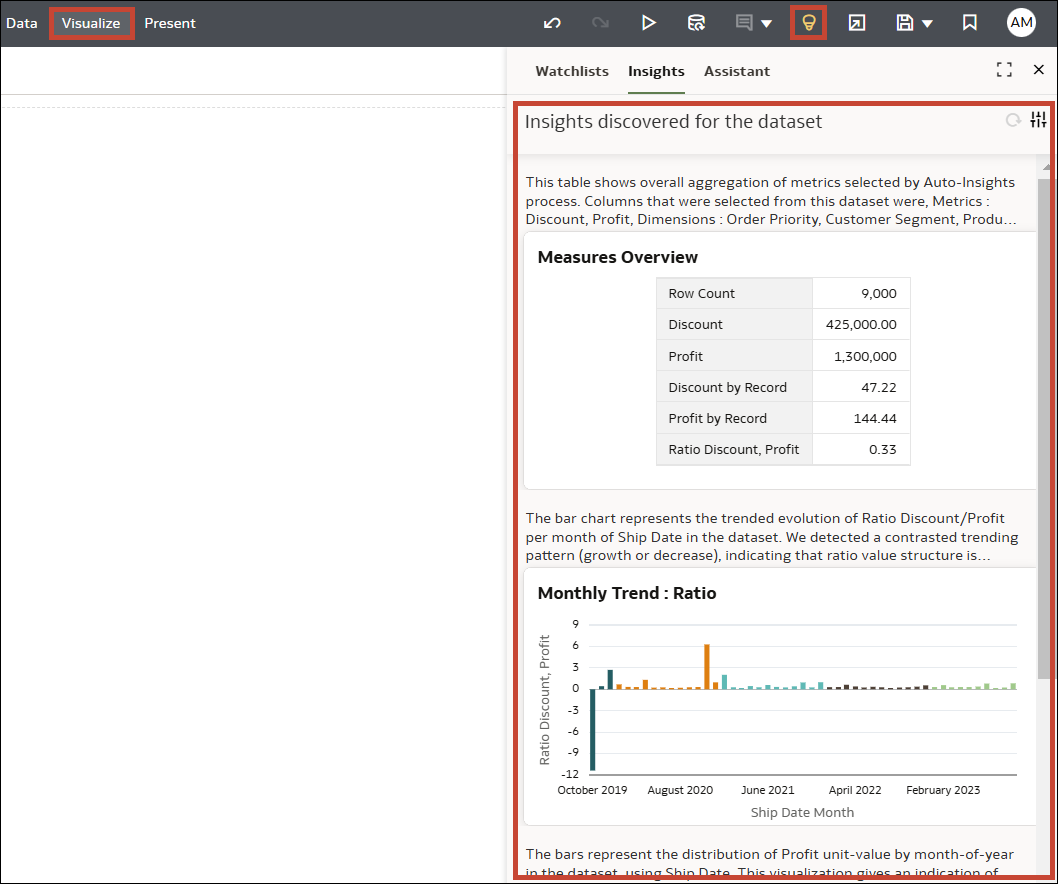

Когда в Oracle Analytics загружается набор данных, функция автоаналитики предоставляет интересные выводы из этих данных.
Нажмите ИИ-помощник Значок ИИ-помощника (белый – идет обработка, желтый – готово). в правом верхнем углу страницы "Визуализация" (когда аналитика готова, значок становится желтымЗначок ИИ-помощника загорается, указывая на доступность информации) и прокрутите панель, чтобы получить список упорядоченных аналитических сведений. Механизм искусственного интеллекта, генерирующий эти выводы, сосредоточен на поиске столбцов с наиболее подходящими данными для получения интересующих сведений, чтобы затем применить к этим столбцам продвинутые методы аналитики.
Описание GUID-462638C0-106A-433E-AD75-1E06EEFD1748-default.png ниже
.png
Список отображаемых выводов зависит от следующей информации:
  • Какие типы столбцов присутствуют в наборе данных (например, сколько столбцов измерений, дат, метрик)
  • Какие данные присутствуют в каждом из столбцов (например, каково кардинальное число измерений, их разряженность, распределение)
Например, если в данных нет столбцов даты, то не будет выводов о сезонности или трендах.
По мере прокрутки панели аналитики визуализации сопровождаются общим текстовым описанием, что помогает понять, о чем эта информация, как ее читать и почему она может отображаться на этой панели. Как правило, аналитические выводы, демонстрирующие высокий контраст в значениях (например, пересекающиеся линейные тренды, большие изменения столбиков, разброс в точечных диаграммах), занимают более высокие места в панели. Можно перетащить любой из этих аналитических выводов на холст рабочей книги. Также можно нажать на значок + Добавить на холст на любой визуализации или дважды щелкнуть на самой визуализации.
Когда выбранные визуализации появляются на холсте, они ведут себя точно так же, как если бы были разработаны вручную с нуля. Любой пользователь может взаимодействовать с любой из этих визуализаций без ограничений (например, сохранять выбранные, использовать в качестве фильтров) или даже настраивать их, заменяя форматы и столбцы или редактируя расчеты. Любые настраиваемые расчеты, необходимые для поддержания аналитики, перемещенной на холст, автоматически добавляются в папку "Мои расчеты". Можно просмотреть эти расчеты, чтобы понять их формулы и изменить их в дальнейшем.
