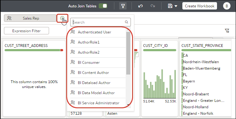

  4. Наведите курсор на панель фильтров на основе ролей и нажмите Добавить роль Значок "Добавить роль" на панели фильтров на основе ролей, чтобы отобразить список ролей приложения.
  5. В раскрывающемся списке выберите роль приложения, которую необходимо использовать для фильтрации набора данных.
