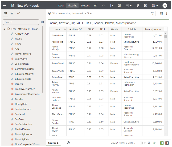

  12. По завершении работы потока данных нажмите Навигатор Значок навигатора, используемый для отображения навигатора, выберите Данные, а затем откройте созданный набор данные на странице "Наборы данных".
Теперь можно визуализировать данные в рабочей книге.
Описание GUID-AC63D450-F28A-490C-AEA2-7C8829FF4483-default.png ниже
