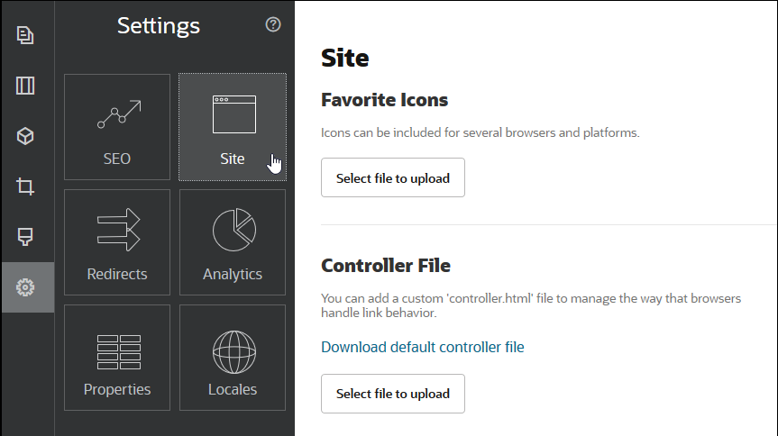

Выгрузите файл controller.html сайта и измените его, чтобы это повлияло на поведение каждой страницы сайта. Чтобы выгрузить файл сайта controller.html, выполните указанные ниже действия.
  1. Откройте сайт, который требуется изменить, в Site Builder и установите для него режим Редактирование.
  2. Выберите существующее обновление или создайте новое.
  3. Нажмите Настройки в боковом меню навигации, а затем Сайт.
    Настройки сайта
  4. В разделе "Файл контроллера" нажмите Выгрузить файл контроллера по умолчанию.
  5. Сохраните файл controller.html на локальном диске и внесите необходимые изменения.
  6. По завершении редактирования вернитесь на страницу настроек сайта и в разделе "Файл контроллера" нажмите Выбрать файл для загрузки.
  7. Перейдите к измененному файлу контроллера и загрузите его.
Примечание.:
Настройки файла контроллера используются только на веб-сайтах. Они не будут использоваться при редактировании сайта или в предварительном просмотре сайта. Чтобы изменения вступили в силу после загрузки пользовательского файла controller.html для сайта, необходимо выполнить обновление сайта и опубликовать его.
