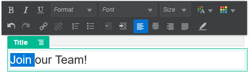

Порядок добавления и форматирования компонента-заголовка
Веб-страница: укажите полный URL-адрес внешней страницы или сайта и выберите, где следует открыть ссылку.
Примечание.:
Макет раздела "Привязка", необходимый для использования URL-привязок, предоставляется в инструментарии OCE. Сведения о том, как получить набор инструментов, см. в разделе Разработка с помощью инструментария OCE.Выгрузка файла: выгрузите указанный файл из репозитория. Выберите файл.
Выбрав цифровой актив, можно выбрать определенное представление. Если не выбирать представление, будет использоваться исходный размер. Чтобы вместе с сайтом публиковалась последняя версия актива, установите флажок Использовать последнюю версию актива. Если не установлен флажок Использовать последнюю версию актива, то используется последняя опубликованная версия, а не более новая черновая версия, если таковая существует.
Предварительный просмотр файлов: предпросмотр (или выгрузка) выбранного файла, наложенного на полутемную неактивную версию страницы.
Элемент контента. Выберите элемент контента в связанном репозитории активов, выберите страницу сведений, которую требуется отобразить, и укажите страницу, которую нужно открыть в том же или новом окне.
Электронная почта: укажите действительный адрес электронной почты и, при необходимости, тему. Результирующее сообщение открывается или отправляется с помощью клиента электронной почты, используемого по умолчанию.
Карта: введите действительный адрес или координаты и выберите, где должна открываться карта, в браузерах для настольных компьютеров и мобильных устройств.
Телефонный вызов: введите действительный номер телефона.
Чтобы удалить ссылку, нажмите в любом месте текста ссылки и нажмите
Вносимые изменения применяются немедленно. Такие изменения форматирования накладываются поверх базового стиля. В случае изменения базового стиля переопределения сохраняются.
