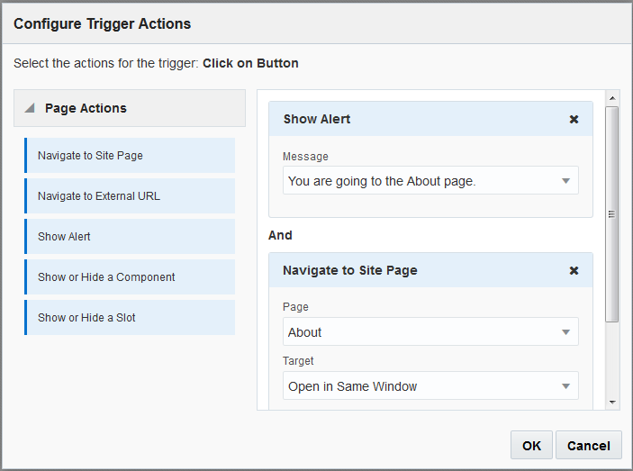

Например, можно настроить кнопку таким образом, чтобы при нажатии кнопки (триггер) пользователь перенаправлялся на другую страницу или внешний URL-адрес и отображалось оповещение, уведомляющее пользователя об изменении (действия). Отображение изменяется в зависимости от используемых компонентов.
Описание GUID-83ADF8B5-61B8-49F0-96D6-E023BA0F6AE0-default.png ниже
При использовании нескольких действий следует учитывать порядок выполнения, выбирая действия в нужном порядке. В приведенном примере сначала необходимо указать действие оповещения. Таким образом у пользователя будет время прочитать и закрыть сообщение, прежде чем он будет перенаправлен на страницу. Если сначала указать действие перенаправления, новая страница может открыться раньше, чем пользователь сможет прочитать сообщение.

Например, чтобы указать одно или несколько действий для компонента кнопки.
  1. Щелкните значок меню кнопки Значок меню компонента и выберите пункт Настройки.
  2. На панели "Настройки" щелкните Ссылка.
  3. Щелкните Выбрать тип ссылки и выберите Действия триггера.
  4. В разделе "Действия триггера" щелкните Нажать на кнопку.
  5. В окне "Настройка действия триггера" щелкните и перетащите название действия из столбца слева в ячейку с меткой Сделать что-то.
